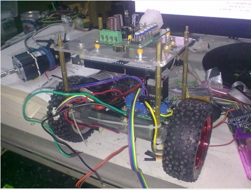

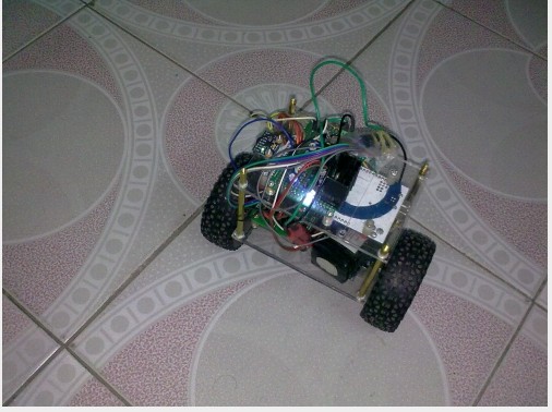

换了85mm轮子,可以长时间平行,就是推动时角度大了还是会向一边倒....
原65mm轮
搜索了相关资料,代码在6楼
arduino 2560(主控)+mpu6050(陀螺仪+加速度)+l298n +12V减速电机
整车加电池后788克(太重了~)25的减速电机还是扭力不够~ 可能换80mm的轮子才行了
(建议大家还是买大扭力的减速电机,普通减速电机扭力还是欠佳!!)
电机装上轮子后发现有差不多3度间隙回差~~~~~~,松动~`
电机没装测速传感,不是很稳,
l298n电机驱动没有装光耦,直接2560
为使电压更稳定  12V 电源板加了2只1000uf大电解及2只104 103小瓷片滤波 L298供电,后经7809供电给m2560
