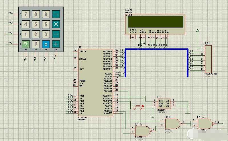

可修改密码的单片机密码锁设计 LCD1602显示带程序和仿真
LCD1602显示  6位密码  可修改 有程序 有仿真
仿真工程文件及程序等所有资料下载:
