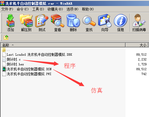

51单片机做的自动洗衣机控制器的proteus仿真,下面是原理图:
洗衣机控制器的所有资料下载:
洗衣机半自动控制器模拟.rar (31.78 KB, 下载次数: 86)
源程序:
