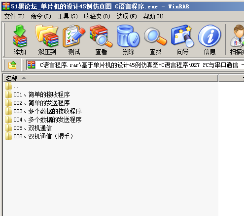

仿真工程文件及所有完整程序等资料下载地址(压缩包一共有45个单片机仿真,全部下载后找到这个项目即可):

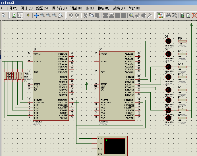

程序说明:
  甲发送,乙接收 甲先发送AA给乙 ,乙接收AA后,向甲回答BB。甲收到BB后(甲乙两机握手)就把P1口的状态发送给乙机,之后向乙机发送结束符FF。乙收到FF后,根据甲机P1口的状态点亮LED。同时向甲机返回结束符FF,甲机收到结束符FF后停止发送。
甲机程序:
  1. /********************************************************************
  2.                             汇诚科技
  3. *********************************************************************/
  4. 程序说明:
  5.   甲发送,乙接收 甲先发送AA给乙 ,乙接收AA后,向甲回答BB。甲收到BB后(甲乙两机握手)就把P1口的状态发送给乙机,之后向乙机发送结束符FF。乙收到FF后,根据甲机P1口的状态点亮LED。同时向甲机返回结束符FF,甲机收到结束符FF后停止发送。

乙机程序:
  2.                             天马电子
  4. /程序说明:
  5.   甲发送,乙接收 甲先发送AA给乙 ,乙接收AA后,向甲回答BB。甲收到BB后(甲乙两机握手)就把P1口的状态发送给乙机,之后向乙机发送结束符FF。乙收到FF后,根据甲机P2口的状态点亮LED。同时向甲机返回结束符FF,甲机收到结束符FF后停止发送。
