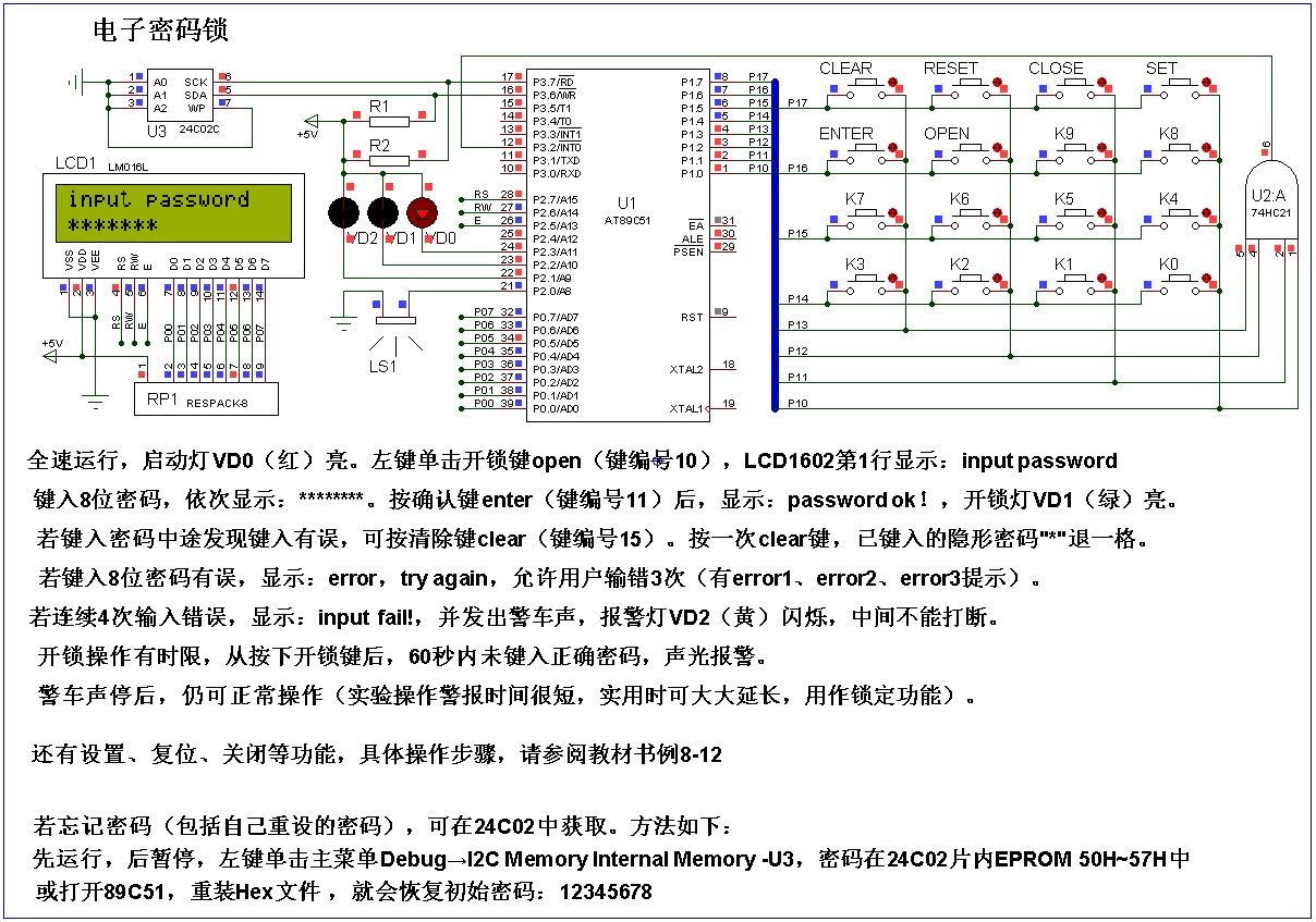

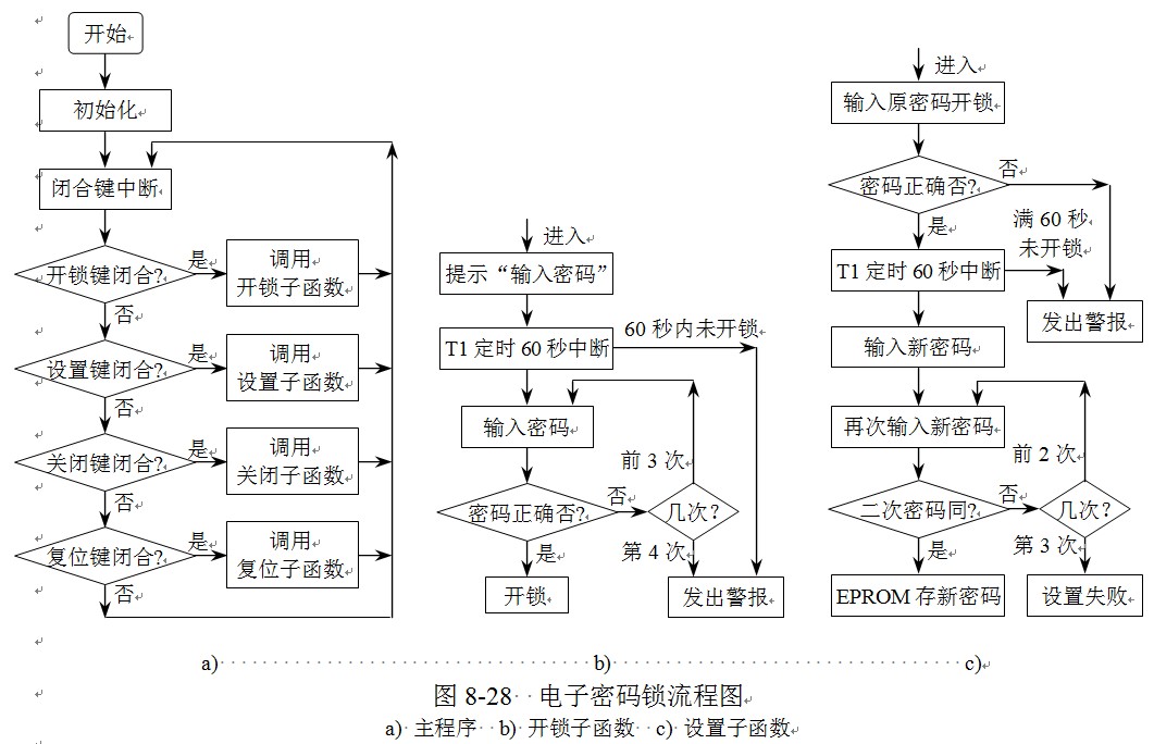

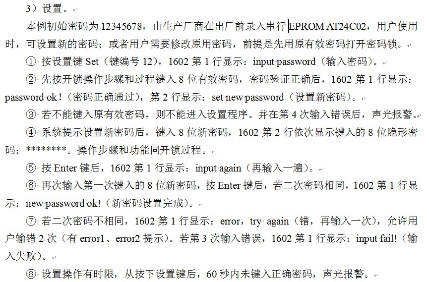

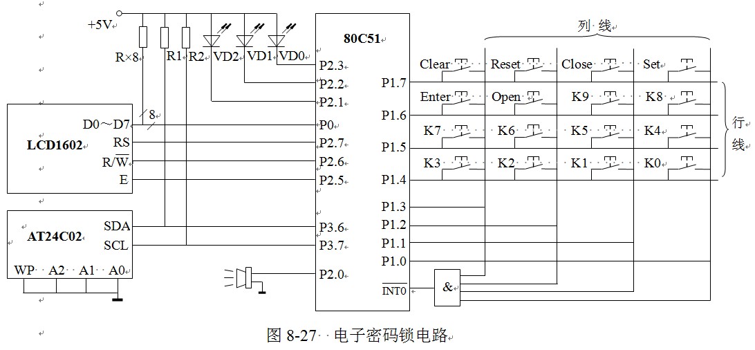

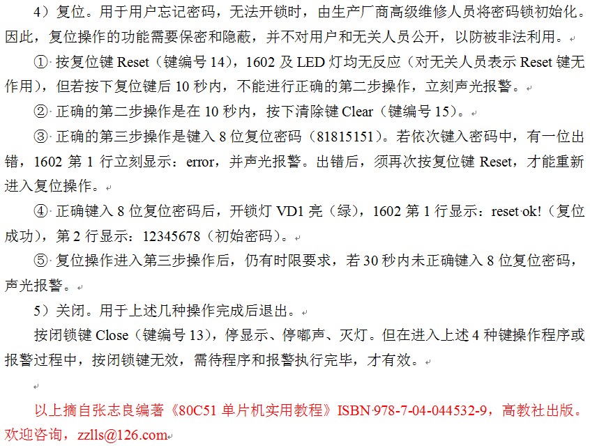

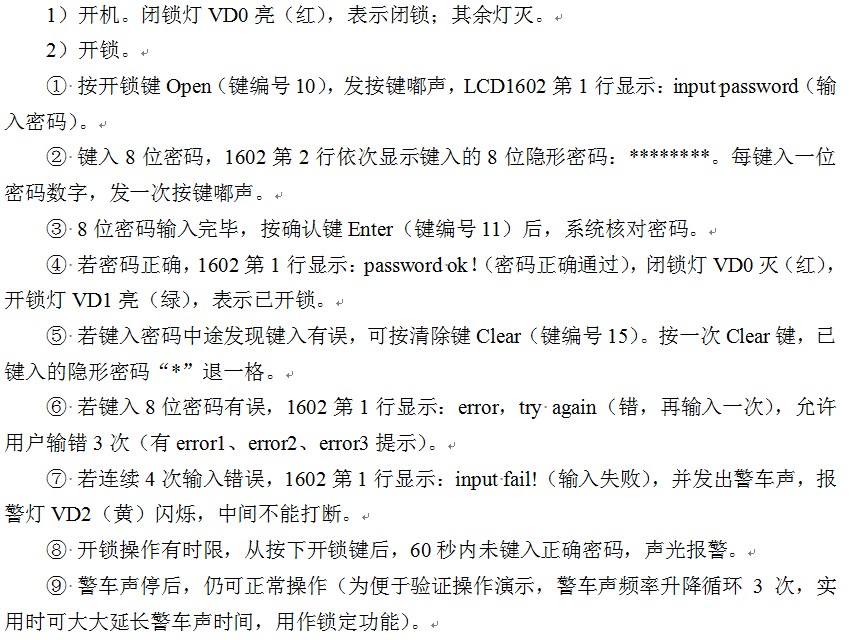

功能齐全的电子密码锁
与您要求的稍有不同,供参考。
电路设计
功能设计
程序设计
Proteus仿真
先Proteus仿真,确认有效。
电子密码锁1.rar (1.13 MB, 下载次数: 30)
以上摘自张志良编著《80C51单片机实用教程》ISBN978-7-04-044532-9,高教社出版。书中电路和程序设计有详细说明,程序语句条条有注解。
欢迎咨询,zzlls@126.com

ID:163907 发表于 2017-3-3 16:31 | 只看该作者
zl2168 发表于 2017-2-22 21:26
功能齐全的电子密码锁
与您要求的稍有不同,供参考。
⑴ 电路设计    …
谢谢,现在本人主要是LCD12864液晶显示程序这边不会
ID:151348 发表于 2017-3-5 11:08 | 只看该作者
LCD12864液晶显示程序可以用LCD1602的程序
