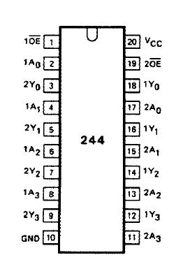

74hc244封装图

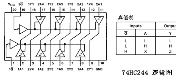

74hc244真值表
74hc244及74hc241 74hc240功能表
