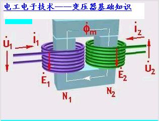

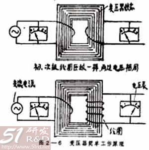

变压器是电子电路,以及电力系统中非常常见的器件,小到收音机,大到我们日常生活中大型电网,用来升压降压的电力变压器,变压器原理很简单顾名思义变压器的主要作用就是变压,也就是改变电压。变压器的原理是电磁感应技术,变压器有两个分别独立的共用一个铁芯的线圈。分别叫作变压器的次级线圈和初级线圈。如图所示:
电流的方向和大小随时间变化的,变压器初级通上交流电时,变压器的铁芯中产生了交变的磁场,(其中接电源的绕组叫初级线圈,其余的绕组叫次级线圈。)在次级就感应出频率相同的交流电压.变压器的初次级线圈的匝数比等于电压比。变压器只能改变交流电压,不能改变直流电压,因为直流电流是不会变化的,电流通过变压器不会产生交变的磁场,所以次级线圈只能在直接接通的一瞬间产生一个瞬间电流和电压。

二次绕组的磁通量的相量为
     φm ,该磁通量称为主磁通
与电源相连的线圈,接收交流电能,称为一次绕组。
与负载相连的线圈,送出交流电能,称为二次绕组
               一次绕组的                二次绕组的
              电压相量 U1                电压相量 U2
              电流相量 I1                 电流相量 I2
              电动势相量 E1            电动势相量 E2
              匝数 N1                       匝数 N2
