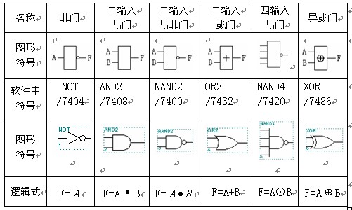

上表包括与门,或门,非门,同或门,异或门,还有这些门电路的逻辑表达式,
1.与逻辑
(1)与逻辑:当决定某一事件的所有条件都具备时,该事件才会发生。
(2)真值表:符号0和1分别表示低电平和高电平,将输入变量可能的取值组合状态及其对应的输出状态列成的表格。
表11.2 与门真值表
A
B
Y
0
0
0
0
1
0
1
0
0
1
1
1
