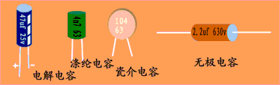

上图举出了一些例子。其中,电解电容有正负之分,其他都没有。
电容的容量单位为:法(F)、微法(uf),皮法(pf)。一般我们不用法做单位,因为它太大了。各单位之间的换算关系为:
1F=1000000uf      1uf=1000000pf
在使用中,还经常见到单位:nf。1uf=1000nf       1nf=1000pf
电容的容量标识的几种方法:
一、直接标识:如上图的电解电容,容量47uf,电容耐压25v。
二、使用单位nf:如上图的涤纶电容,标称4n7,即4.7nf,转换为pf即为4700pf。还有的例如:10n,即0.01uf;33n,即0.033uf。
    后面的63是指电容耐压63v.
三、数学计数法:如上图瓷介电容,标值104,容量就是:10X10000pf=0.1uf.如果标值473,即为47X1000pf=0.047uf。(后面的4、3,都表示10的多少次方)。又如:332=33X100pf=3300pf。
