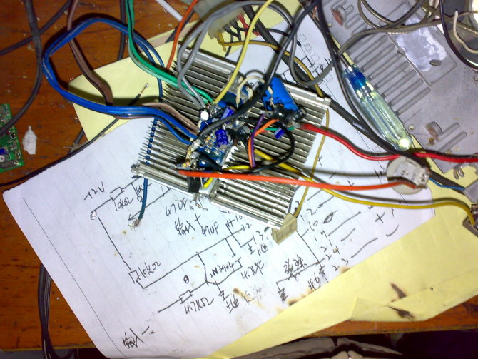

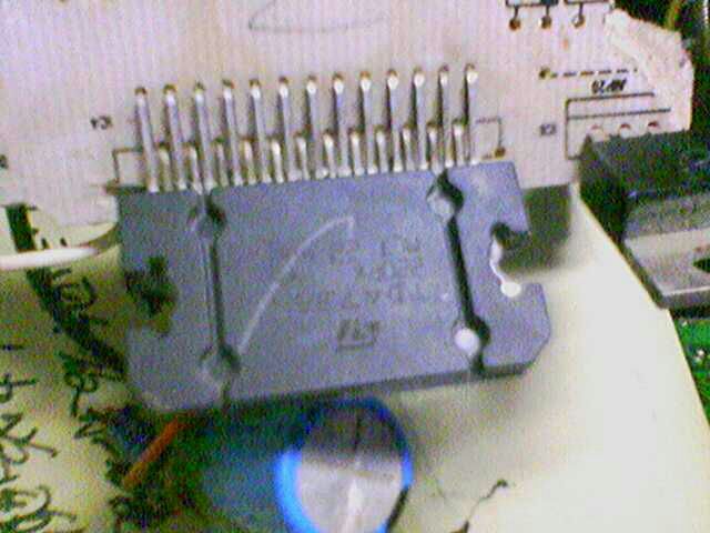

以前旧的车载CD三四个放那,没啥用就是做东西的时候拆点零件,浏览功放电路图的时候发现其中一个原件挺像CD后壳子那个,顿时有点兴奋,就是忘了具体型号,翻箱倒柜把他们找出来,桌子满满的,找了功率最大的TDA7384,二十五针脚,

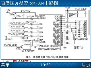

第一感觉迷茫,也忒复杂了。马上行动,搜了张电路图
忙了整整两晚、到凌晨,最后实在不行了,手抖的厉害,就躺下了。唯一的遗憾是缺少个2n3904放大三极管,搜遍了所有家当,很是低落。其实也没啥,就算不成功,也有收获,更何况,成功指日可待。因为没有合适的电路板所以用的引线,一个字乱!像啥啊!不像人干的活,

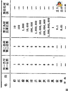

不过锡焊更进一筹了,大电流的通过使TDA7384发热,我给它加个CPU散热片,这样相信可以给它良好的运行环境。不行再加个风扇,反正有!哈开玩笑。用到电阻,到都没写阻值,不跟电容那样清晰,幸好以前下的本书中有这方面的,大家也应该注意到电阻表面色环,那就是它的阻值,以颜色的形式表示,
还有就是电容的串并连,三极管极判定,以及地线的频繁出现,期间发现一现象,喇叭的低音问题,如何创造低音呢,很简单将纸盆后边做一个腔室留一个直径三厘米左右的孔,为了让它形成气流,孔加个筒,大家试试吧,感觉,好!动手中会发现很多有趣奇妙的东西,发现问题的惊讶,解决问题时的专注,明白那一刻的兴奋,是平时体会不到的,
