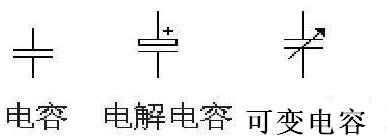

       电容的电路符号

二、电容的分类
1、按照结构分三大类:固定电容器、可变电容器和微调电容器。
        半可变电容:也叫做微调电容。它是由两片或者两组小型金属弹片,中间夹着介质制成。调节的时候改变两片之间的距离或者面积。它的介质有空气、陶瓷   瓷、云母、薄膜等。
           可变电容:它由一组定片和一组动片组成,它的容量随着动片的转动可以连续改变。把两组可变电容装在一起同轴转动,叫做双连。可变电容的介质有空     气和聚苯乙烯两种。空气介质可变电容体积大,损耗小,多用在电子管收音机中。聚苯乙烯介质可变电容做成密封式的,体积小,多用在晶体管 收音机中。

5、根据极性可分:为有极性电容和无极性电容,有极性使用时要注意方向。
