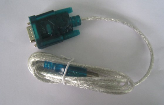

如果您使用的是笔记本或者是没有串口的电脑,则需安装USB-串口驱动并使用转换线,转换线图片见附图2-4,及操作步凑见附图2-5,及验证安装成功步凑见附图2-6,(如果是直接采用的9针串口线下载,则跳过这一步)
 1)USB-串口线如图所示
附图(2-4)

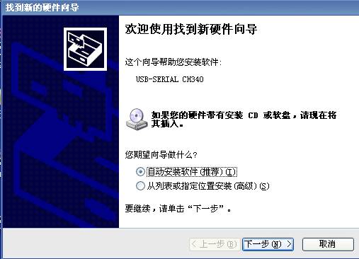

3)现在请将USB-串口线插在电脑的USB接口上,电脑会自动搜索安装,
这里我们点  下一步

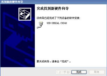

然后点完成。这样就快要搞定了
然后请验证安装是否成功并找到新的com号,验证安装成功步凑:
                      附图(2-6)
 (如果能看到你的硬件管理器中有个像上图一样的虚拟的通讯端口 ,则表示USB-串口下载安装成功,那么请记住是COM几,因为一会在下载软件里面要用到.我这是com 3,但每台电脑每个usb口会会有不同的值)
