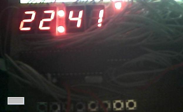

   电路很简单我就不画了,是stc系列的单片机做的,显示部分就是2个74hc573芯片连到P1口,然后用p3.0控制段选,按键的定义程序里有说明。很容易就能搭出来,下图是效果图,自己用万用板焊的,技术不行。到处都是飞线呵呵,请大家多多指教
程序的c51语言完整版本的下载地址:http://www.51hei.com/f/biaoc4.rar
