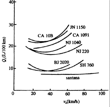

一般说来,车辆的油耗最大影响因素是速度。速度太高势必费油,太低也是费油的。看懂下列的表:

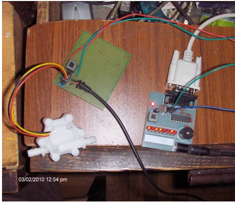

我的办法是:直接在供油油路上串联一个汽油流量计。用它来观察油料的瞬时消耗,自己的车自己开,省油的机会自己找。
设定5秒钟刷新显示一下油料消耗(以毫升作为计量单位),当你开车上路后,你观察油量的消耗,当你慢慢吞吞的走时,油耗计数较大,但当你行车正常时,油耗会下降并且会有较稳定的显示,你只需要根据表的显示,找到又比较快速又比较省油的行车速度就可以啦,不过当你有急事或者飙车时,油量会急剧上升的。
例如:当车速为60公里时,设油耗稳定在一个值比如20,可当你把车速提高到80公里,此时显示油耗40,你会觉得得不丧失,又没要什么急事,开那么快干什么,于是你又回到60的车速,油宝也显示为20了。讨厌!前面有个人横穿马路,你一脚刹车就慢到10公里,此时显示的是30,所以当你走过他后,你立刻又会跑到60公里,因为这个速度既省油又快。
恭喜你!你已经找到爱车此刻的最佳省油状态了!你会用我的“油宝”来为你创造价值了!
实验的情况见下图:

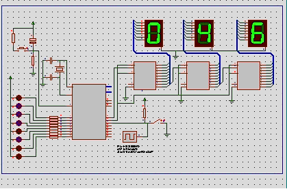

电路图如下:

试验程序如下:
;实验:流量传感器(霍尔器件)脉冲显示程序
;该程序实现流量传感器的脉冲数计数
;同时二进制显示在P1口的发光二极管和十进制显示在三位数码管上。
;接线图:         +5V----------------------传感器红线(+5V电源)
;                 +5V-------10K电阻--------传感器黄线(脉冲输出)--------单片机INT0(P3.2)
;                 GND----------------------传感器黑线(地)
; 30H--3秒内脉冲数   31H放个位数 32H放十位数  33H放百位数
;严老师 2011.3.2调试毕。
