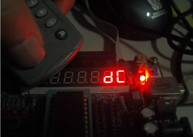

  以前在仕创时,总是奇怪 周工为什么可以编出一个能测试任何遥控的遥控码 和用户码的单片机程序!周工还将此程序视为宝贝,每次测试完都将那只已经烧录好的单片机拿回去!!在这几年 本人也接触单片机,尝试写出测试遥控码的程序!!但只是能测试出遥控码 并未能测试出用户码!!!所以当时周工还是相当厉害的!!
       下面放出刚刚编录完成的程序,暂时只能测试遥控码!!
       下载地址:http://www.51hei.com/f/hw51d.rar
测试遥控码(家里电视机待机按键遥控码):
 程序是由C语言编写,单片机使用AT89C52       下面是程序:

void Ir_process()
  if(NewIRcode==1)
  NewIRcode=0;
  customcode=(Irdcode>>16);
     Lcustomcode=customcode>>8;
  datacode=(unsigned char)(customcode&0x00ff);
  Rdatacode=Lcustomcode;
if(~Rdatacode!=datacode)
{ DataRight=0;
Irdcode=0;
datacode=Rdatacode=0;
else
{ DataRight=1;
IR_E=1;
mycode=datacode;}
if(DataRight==1) { bKeySound = 1;DataRight=0; }
