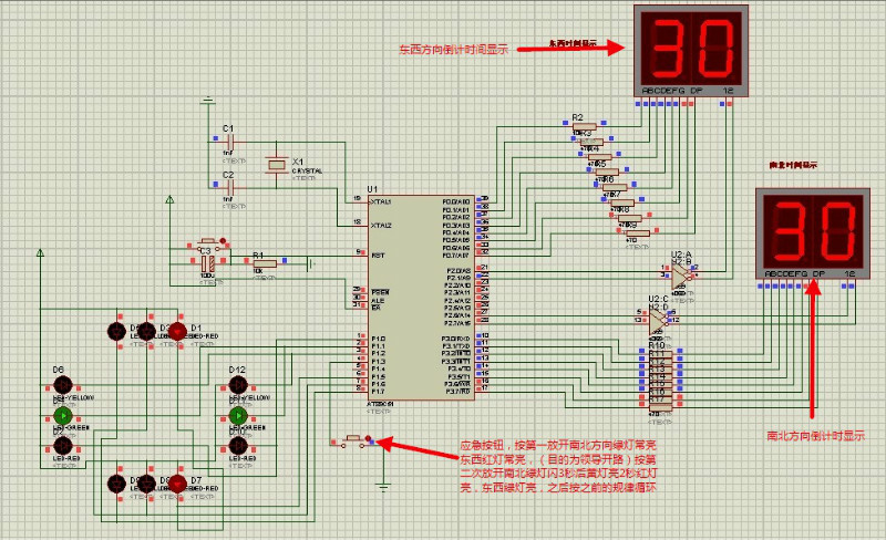

51单片机模拟交通灯
作者:佚名   来源:本站原创   点击数:…  更新时间:2012年12月01日   【字体:大 中 小】
   利用51单片机的控制二极管及数码管的显示来模拟交通灯,系统晶振为11.0592MHZ,东西方向红灯设置为30秒,南北方向红灯设置为20 秒,P1.3接一个应急按钮,按下第一次放开,南北方向绿灯一直亮,东西方向红灯一直亮(目的是为了方便大领导通行),按下放开第二次,南北绿灯闪3秒黄灯亮2秒后变红灯,东西方向变为绿灯,之后沿着之前的设置一直循环,下面是仿真图、程序源代码
仿真图
程序源代码如下:
作者:胡琴
联系qq:1257394091
网站:http://www.51hei.com
本程序已经通过软件仿真以及在自己搭建的硬件上测试通过.
