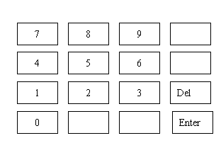

(3).            4×4行列式键盘的按键功能分布图如图4.33.2所示:
图4.33.2
