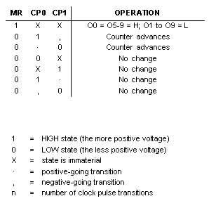

下面是十进制计数/分配器4017的真值表如下:
MR:异步清零端,当接高电平时,输出被清零。
CP0:时钟输入端0
CP1:时钟输入端1。
本电路的初始状态为Q0有效。
当输入为0000,Q0有效。
当输入为0001时,Q1有效,以此类推。
