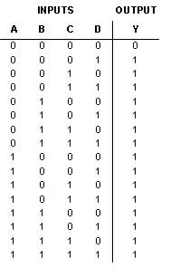

3、双四输入或门4072值表如下:
逻辑表达式如下:
功能如下:
逻辑法则为:全0出0,有1出1,本电路主要用于判断四路信号是否有1输入。

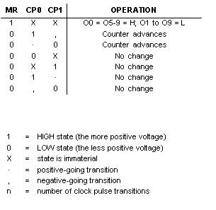

5、十进制计数/分配器4017真值表如下:
引脚功能如下:
MR:异步清零端,接高电平时,输出被清0。
CP0:时钟输入端0。
CP1:时钟输入端1。
本电路的初始状态为Q0为低电平,其它为高电平,CP0上升沿来到时,输出端将发生移位,即O0=0到O1=0的转变。
