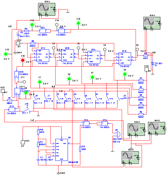

一、工作原理
本编码电子锁电路设计由清零部分、解码部分、振荡部分、蜂鸣器输出部分组成,清零部分由74LS00D、74LS74D 等组成,当J10合上时,清零部分将四组74LSD的清零端CLR提供高电平,电路进入清零状态,当J10打开时,电路进入编码输入状态。第一个触发器D1接高电平,四个触发器CLK分别接按键J2、J6、J8、J9,形成‘BFHI’编码。当按下J2时,U1A的CLK电平由高变低,松手后,电平由低变高,形成上升沿触发。D1输出端Q1=1,依次按J6、J8、J9,会使D2=Q1=1,D3=Q2=1,D4=Q3=1,Q4=1,将锁打开。若顺序不对,锁打不开的。U4B有三个输入端,一个通过J10接地,第二个与按键J1,J3,J4,J5,J7相连,这些按键若有一个按下,都将使D1-D4四个触发器置零,第三个经U10A,U10D及延时网络R1,C2与U7A相连,锁打开后,延时触发器复位。延时时间长短取决于R1,C2的大小。NE555与R10,R11,C2,C3等组成脉冲波发生器,通过U10B,U10C给蜂鸣器输出脉冲信号,以便发声。
二、编码电子锁设计依据
74LS20是四输入与非门,74LS00是两输入与非门。他们的逻辑关系都是有0出1,无0出0,所以利用74LS20和74LS00可以组成清零复位电路。555的引脚功能为:1脚接地;2脚称为触发输入TR,低电平有效;6脚为阀值输入端TH,高电平有效;4脚为总复位端MR,低平有效;7脚为放电端DIS;5脚为控制端UC;3脚为输出端U0。利用时基集成块NE555组成了脉冲振荡电路。
74LS74的逻辑功能是:当预置端PR、输入端D、清零端CLR均为高电平时,时钟端CLK有上升沿到来时,均会触发Q端输出高电平,(注:http://www.51hei.com 顶部栏可查询更多元件资料及具体应用) 利用这个功能可以设置编码。
本电子锁设计的proteus仿真电路下载 点这里
三、电路图
                                                          <编码电子锁电路图>

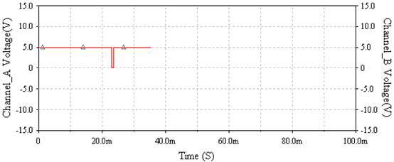

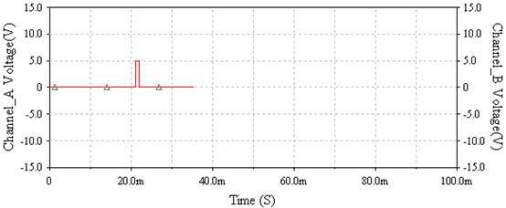

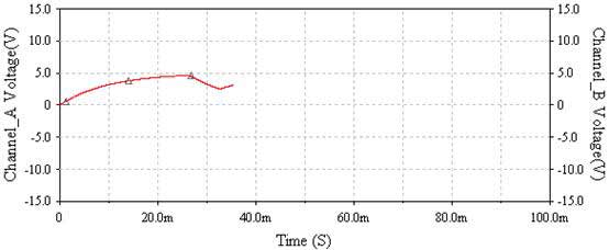

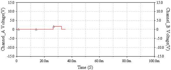

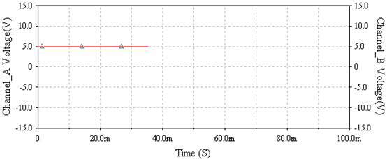

四、验证功能
A点逻辑输出波形
B点逻辑输出波形
C点逻辑输出波形
D点逻辑输出波形
E点逻辑输出波形

五、总结报告
    1、本电路按要求输入正确编码(BFHI)后能够解锁。
    2、按下解锁键后输入信号给74LS74解锁
   3、错误输入不能解锁。
   4、解锁后LED亮
   5、按空格键蜂鸣器发出声音。
