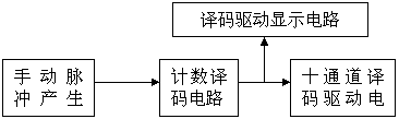

1、工作原理框图
本十通道开关及显示电路要实现的功能是按键开关SA每通断一次,数码管显示十通道开关通道导通的位数,同时对应的十通道开关通道导通。下面从四个方面进行分析:

3、计数译码功能电路分析
本电路由十位计数译码器74ls90组成,利用7490的QA(12脚)与INB(1脚)相连接,时钟脉冲从INA(14脚)输入,则构成8421BCD码十进制计数器,当INA(14脚)每来一个上升沿时,将从7490的QA、QB、QC、QD输出8421BCD码(0—9)分别加到数码管显示电路和十通道驱动输出电路。
4、数码管显示电路功能分析
本电路由BCD锁存七段译码/驱动器(消隐)4511,七段共阴数码管,电阻R3—R9等组成,将从7490的QA、QB、QC、QD输出8421BCD码(0—9)加到4511的输入端A、B、C、D,由4511译码并送到数码管显示相应的数字(0—9)。
5、十通道驱动输出电路分析
本电路由四位四线十线译码器7442和六反相器7404组成,从7490的QA、QB、QC、QD输出8421BCD码(0—9)加到7442的输入端A、B、C、D,由7442译码并从Q1、Q2、Q3、Q4、Q5、Q6、Q7、Q8、Q9的相应引脚输出低电平,再分别由反相器驱动继电器电路工作。

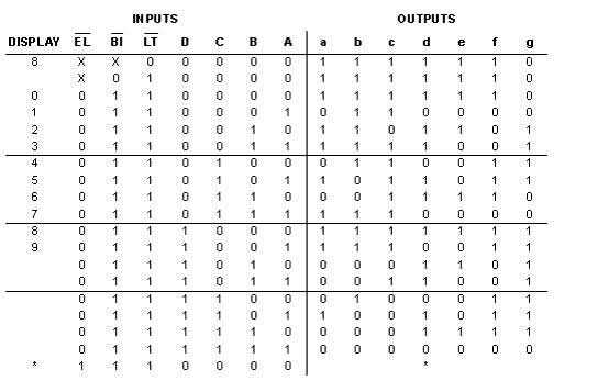

3、BCD锁存七段译码/驱动器(消隐)CD4511的真值表如下:
EL:锁存允许端,当EL=1时,输出处于锁存状态,当EL=0时,输出随输入的改变而改变。
BI:灭灯端,当BI=0时,输出0,当BI=1时,输出随输入的改变而改变。
译码状态。
LT:测试端,当LT=0时,输出0,当LT=1时,输出随输入的改变而改变,
译码状态。
A、 B、 C、 D:十进制BCD码输入端。
a b c d e f g :七段共阴数码管显示控制端,他的详细资料及其使用方法请上http://www.51hei.com/chip/ 进行芯片查询.
本电路BI、LT接的为高电平,EL接的为高电平,电路处于译码状态,输出随输入的改变而改变。

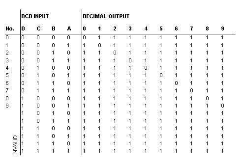

4、四位四线十线译码器7442的真值表如下:
A、B、C、D为BCD码输入端(0000—1001),Q0—Q9为译码输入端。当输入为0000时,Q0有效,当输入为0001时,Q1有效。
