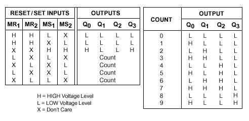

以从000计到111为例.先接成加法计数状态,从下图中的74LS90功能表可知,在输出为1000时(既Q4为高电平时)把Q4输出接到R01和R02脚上(即异步置0),这个时候当计数到1000时则立刻置0,重新从0开始计.1000的状态为瞬时状态.
                   74LS90功能表
状态转化图中是0000到0111是有效状态,1000是瞬时状态,跳转从这个状态跳回到0000的状态.
