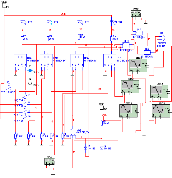

一、工作原理
本电路由复位电路,抢答电路,自锁电路,显示电路,发声电路等组成。复位电路主要由开关J5控制,当J5合上时,给4013BD的CD端提供高电平, 4013BD的/Q端输出高电平,发光二极管都不亮。当J5打开时,给4013BD的CD端提供低电平,4013的/Q端输出高电平,只要当有A,B,C,D任一开关按下时,此时输入端D有高电平输入,再配合CP端的上升沿,/Q端马上输出低电平,LED发光,同时通过4012BD,4011BD到BUZZER处,结合XFG2产生的1KHZ的矩形脉冲发出声音。
以此同时,从/Q端引入到U3A的输入端,U3A的输出连接到4012的CP端,对四组4013进行自锁,此时,其它开关按下时,四组4013触发器都不会发生改变。
二、设计依据
 本四路智力竞赛抢答器电路主要采用了上升沿触发器4013BD,4013的逻辑功能是:当CD接高电平,SD接低电平,Q端输出低电平,/Q输出高电平。当SD,CD都接低电平时,在CP端有上升沿到来时,Q端输出与D端输入一致,/Q端与D端输入相反。4012,4013的具体详细元件资料请打开http://www.51hei.com/chip/ 查询。利用触发器4013BD可以组成复位功能,抢答功能,自锁功能,配合发光二极管,扬声器可以显示和发声。
三、电路图
<四路智力竞赛抢答器电路图>

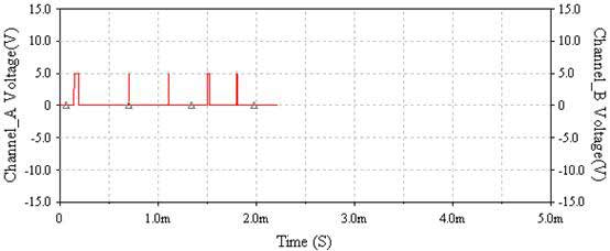

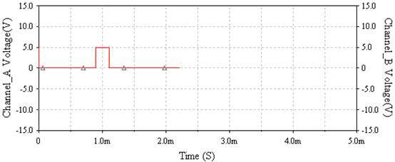

A点逻辑功能表

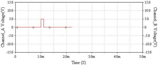

B点逻辑功能表

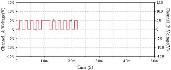

C点逻辑功能表

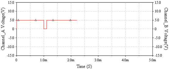

D点逻辑功能表
E点逻辑功能表
五、总结报告
1、轻触开关提供信号输入
2、CD4013在收到一路信号后能自动锁存电路
3、信号发生器为CD4013提供5KHZ的时钟信号。
4、LED正常工作时发光,
5、蜂鸣器发出能发出1KHZ的声音。
