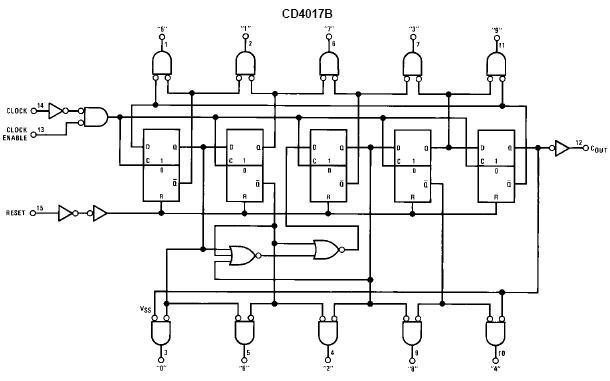

cd4017是常用的coms十进制计数器芯片,常用在各种数字电路中的记数脉冲等功能电路中,应用十分的广泛.
    cd4017管脚图
cd4017管脚功能介绍:
                            cd4017内部结构功能框图
详见/chip/266.html 有更多cd4017应用参数.
cd4017 pdf 资料下载:http://www.alldatasheet.com/view.jsp?Searchword=cd4017
cd4017引脚功能:芯片有10个译码输出Q0~Q9;MR为清零端,CP0和~CPl是2个时钟输入端,三个输出端的控制. 0Y1Y2Y。每个译码输出一般处于低电平,且在时钟脉冲由低到高的上升沿输出高电平;每个高电平输出维持1个时钟周期;每输入10个时钟脉冲,输出一个进位脉冲,因而进位输出信号可作为下一级计数器的时钟信号.在清零输入端(R)加高电平或正脉冲时,只有输出端Q0为高电平,其余各输出端都为低电平"0".
