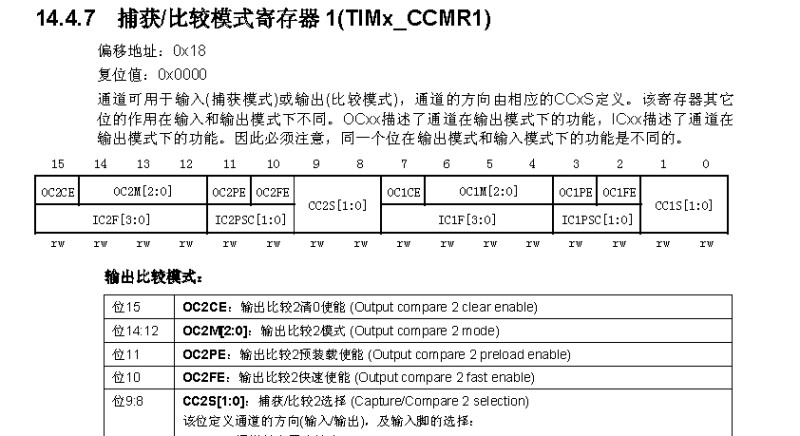

TIM3->CCMR1|=7<<12; //CH2 PWM2模式
TIM3->CCMR1|=1<<11; //CH2预装载使能
CCMR1用于控制CH1 和CH2通道
由于7=0x111;
CCMR1用于控制CH1 和CH2通道
由于7=0x111;
所以OC1M[2:0]为
111:PWM模式2- 在向上计数时,一旦TIMx_CNT<TIMx_CCR1时通道1为无效电平,否则为有效电平;在向下计数时,一旦TIMx_CNT>TIMx_CCR1时通道1为有效电平,否则为无效电平。
默认为高电平有效
