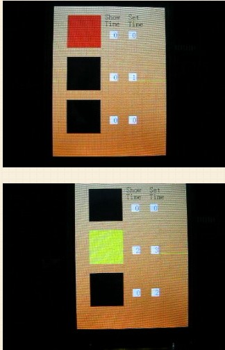

STM32简易交通灯设计(定时可调)
作者:佚名   来源:本站原创   点击数:…  更新时间:2013年10月21日   【字体:大 中 小】
//按键key1 设置红灯时间
  按键key2 设置绿灯时间
  按键key3 设置黄灯时间

//各指示灯显示秒数函数
void LED_RED(u8 k)
 LCD_ShowNum(120,55,k,2,16);
void LED_YELLOW(u8 k)
 LCD_ShowNum(120,145,k,2,16);
void LED_GREEN(u8 k)
 LCD_ShowNum(120,235,k,2,16);
//-----定时设置函数-------
void LED_SET_GREEN(u8 k)
  LCD_ShowNum(160,235,k,2,16);
void LED_SET_YELLOW(u8 k)
 LCD_ShowNum(160,145,k,2,16);
void LED_SET_RED(u8 k)
 LCD_ShowNum(160,55,k,2,16);
//-----定时器中断函数---扫描按键和显示设定值用----
void TIM3_IRQHandler(void)
 if(TIM3->SR&0x0001)
  scan_key1();
  scan_key2();
  scan_key3();
   LED_SET_RED(R);
 LED_SET_GREEN(G);
 LED_SET_YELLOW(Y);
 TIM3->SR=~(1<<0);
//------主函数-----------
int main(void)
 u16 code;   //TFT驱动芯片代号
 int i;
 Stm32_Clock_Init(9);
 delay_init(72);
 uart_init(72,9600);
 printf("uart is ok. \r\n");
 Timer_init(300,7199);   //定时器初始化 设定溢出时间是 30ms
 printf("time_init is ok. \r\n");
 LCD_Init(); //TFT-LCD初始化
 printf("lcd_init is ok.\r\n");
 key_init();     //按键I/O口设置初始化
 printf("key_init is ok.\r\n");
 JTAG_Set(JTAG_SWD_DISABLE); //关闭JTAG调试器
 code=LCD_ReadReg(0x0000);
 delay_ms(500);
 printf("deiver code is %ld",code); //读取驱动芯片型号是发送到串口
 LCD_Fill(30,200,100,270,BLACK);
 LCD_Fill(30,110,100,180,BLACK);
 LCD_Fill(30,20,100,90,BLACK);
 LCD_ShowString(110,15,"Show");
 LCD_ShowString(110,30,"Time");
 LCD_ShowString(160,15,"Set ");
 LCD_ShowString(160,30,"Time");
 LED_GREEN(0);
 LED_YELLOW(0);
 LED_RED(0);
 for(i=G;i>=0;i--)  //绿灯控制
  LED_GREEN(i);
  LCD_Fill(30,200,100,270,GREEN);
 delay_ms(1000);
 delay_ms(1000);
 for(i=Y;i>=0;i--) //黄灯控制
  LED_YELLOW(i);
  LCD_Fill(30,110,100,180,YELLOW);
  delay_ms(1000);
  delay_ms(1000);
 for(i=R;i>=0;i--) //红灯控制
  LED_RED(i);
  LCD_Fill(30,20,100,90,RED);
  delay_ms(1000);
  delay_ms(1000);
