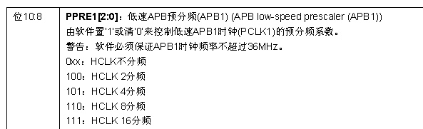

由于RCC->CFGR时钟配置寄存器中  APB1设置为2分频,所以TIM3就是其倍频==72M

1)TIM3时钟使能。
这里我们通过APB1ENR的第1位来设置TIM3的时钟,因为Stm32_Clock_Init函数里面把APB1的分频设置为2了,所以我们的TIM3时钟就是APB1时钟的2被,等于系统时钟。(72M)
Tout= (arr*(psc+1))/Tclk;
其中:
Tclk:TIM3的输入时钟频率(单位为Khz)。
Tout:TIM3溢出时间(单位为ms)。
Tout=(3600*(1+1))/72M=0.1ms

RCC->CFGR=0X00000400; //APB1=DIV2;APB2=DIV1;AHB=DIV1;
