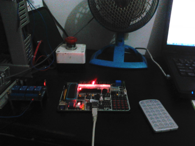

//遥控器采用Ht6221芯片
//红外线遥控 用外部中断作为红外线解码输入 红外遥控器1号键为电风扇启动键

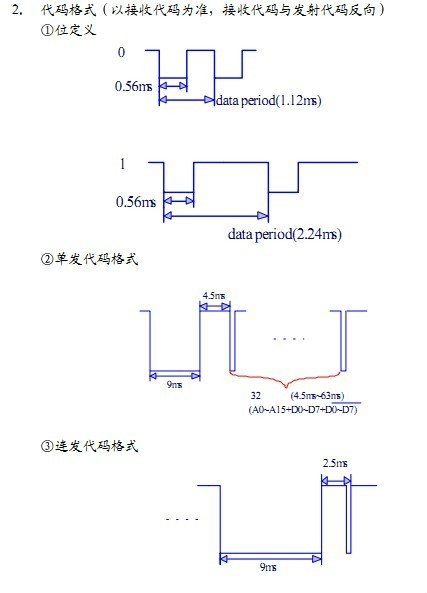

uchar get_byte() //红外线接受先接受低位数据后接受高位数据
uint t;
uchar i,dat;
for(i=0;i<8;i++)
t=low_test();
t=high_test();
dat>>=1;
if((t>1400)&&(t<1700))
dat|=0x80;
return dat;
uint t;
uchar i,dat;
for(i=0;i<8;i++)
t=low_test();
t=high_test();
dat>>=1;
dat|=0x80;
return dat;
void decode() //红外线解码
uint t;
if(out==0) //表示接受到红外线信号
t=low_test();
if((t>8000)&&(t<8500)) //低电平时间在9ms左右
t=high_test();
if((t>4000)&&(t<4500)) //高电平时间在4.5ms左右
buf[0]=get_byte(); // 获取解码值
buf[1]=get_byte();
buf[2]=get_byte();
buf[3]=get_byte();
if(buf[2]==~buf[3]) //键码校验
again:
t=low_test();
t=high_test();
if((t-2500)<500) //测停止位时间
goto again;

void main()
uchar start;
time0_init();
int0();
P1=0xff;
show(panduan());
start=panduan();
if(start==1)
fan=0; //电扇启动
else
fan=1; //电扇关闭
uchar start;
time0_init();
int0();
P1=0xff;
show(panduan());
start=panduan();
if(start==1)
fan=0; //电扇启动
else
fan=1; //电扇关闭
