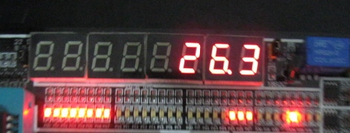

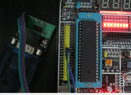

有图有真相

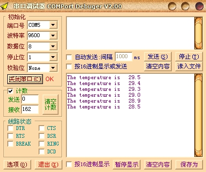

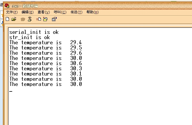

温度显示在串口调速器上,此软件可到 http://www.51hei.com/mcudown/ 单片机开发实用工具软件这一栏下载
下面单片机部分的源代码:
