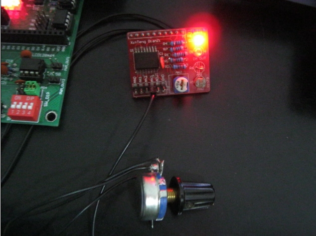

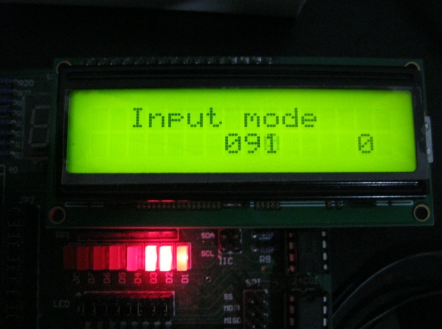

//PCF8591 AVR单片机程序 默认为输入模式下通道0开始通道0 光敏电阻,通道1,热敏电阻,通道2电位器,通道3外接电位器,如有标点符号丢失格式错乱的情况可从这里下载源码:http://www.51hei.com/f/avr8591.rar

if(mode==1)
temp=ADC_read(channel); //从通道channel读取模拟量值给变量temp
delay(3);
show_in(); //显示输入状态字符串
show_value(temp);

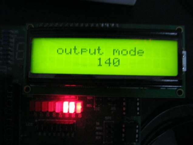

if(mode==2)
ADC_write(output_val); //模拟量输出值
show_out(); //显示模拟量输出状态字符串
show_value(output_val);
key1(); //模拟输出值按键
