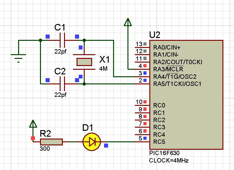

具体介绍:让一个灯闪烁,亮500ms后关闭500ms
流程图:
仿真图:
源代码:
// 名称: 闪烁的LED
// 说明: LED按设定的时间间隔闪烁
#include <pic.h>
#define _XTAL_FREQ 4000000UL
#define LED RC5 //定义LED
// 主程序
void main()
TRISC = 0x00; //设置整个PORTC端口为输出(或设置TRISC5 = 0;)
PORTC = 0xFF; //初始时输出全1

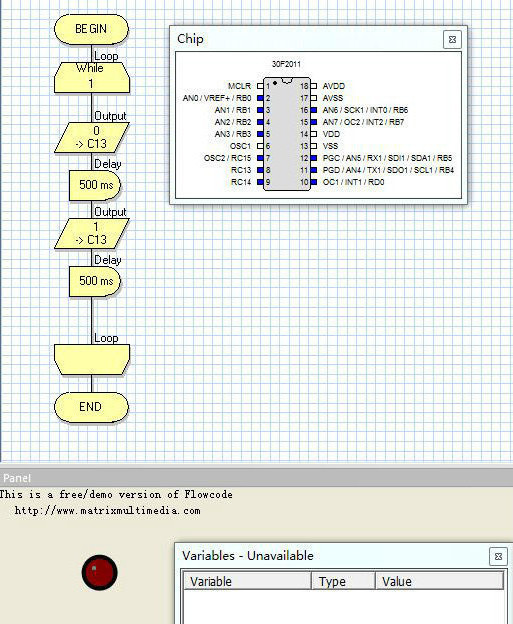

flowcode软件用流程图导出的源代码:
#define MX_PIC_16BIT

int main()
ADPCFG = 0xffff;
while (1)
TRISC = TRISC & 0xdfff;
if ((0<<8))
PORTC = (LATC & 0xdfff) | 0x2000;
else
PORTC = LATC & 0xdfff;
delay_ms(255);
delay_ms(245);
