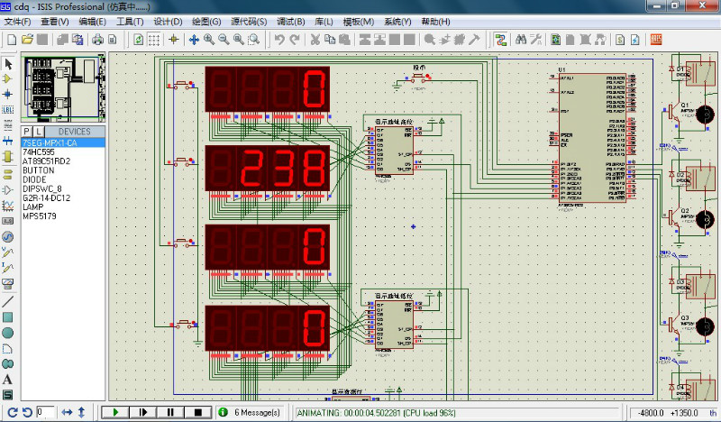

   几天熬夜控制器终于完工,买别人的要几百块一套自己做只要几十块就能OK,还算是有点价值,不罗嗦直接上代码,依然是以往的风格但注释更加详细,有兴趣的骚年可以参考下
工程文件及hex文件下载: http://www.51hei.com/f/chongdianqia.rar

//595芯片控制脚定义
sbit SH=P1^7;//HC595移位控制
sbit ST=P1^6;//HC595锁存更新显示
sbit DS=P1^5;//HC595串行数据输入
//输入引脚定义
sbit  TB=P1^4;  //投币键
sbit  shu1=P1^3;  //第一组输入选择
sbit  shu2=P1^2;  //第二组输入选择
sbit  shu3=P1^1;  //第三组输入选择
sbit  shu4=P1^0;  //第四组输入选择
//输出引脚定义
sbit  out1=P3^0;  //第一组输出
sbit  out2=P3^1;  //第二组输出
sbit  out3=P3^2;  //第三组输出
sbit  out4=P3^3;  //第四组输出

//显示缓存数组,第一个元素为显示数据,后面两个为显示八段码的地址已经初始赋值后面的程序只要维护显示数据元素
char P_HC[4][4][3]={{{0x00,0x00,0x01},{0x00,0x00,0x02},{0x00,0x00,0x04},{0x00,0x00,0x08}},{{0x00,0x00,0x10},{0x00,0x00,0x20},{0x00,0x00,0x40},{0x00,0x00,0x80}},{{0x00,0x01,0x00},{0x00,0x02,0x00},{0x00,0x04,0x00},{0x00,0x08,0x00}},{{0x00,0x10,0x00},{0x00,0x20,0x00},{0x00,0x40,0x00},{0x00,0x80,0x00}}};
//定时器数据数组,分别代表四个输出口所剩时间值单位为分钟
int TIME[4]={0,0,0,0};
//投币器计数器,存储投币数量选择输出口时一个投币值可以增加某一输出口240分钟的定时值
int TOUBI=0;

TB=1;shu1=1;shu2=1;shu3=1;shu4=1;
if(shu4!=1||shu3!=1||shu2!=1||shu1!=1||TB!=1)
delay(20);
if(TB!=1) //投币键按下弹起一次后TOUBI变量加1,1投币值可转为240定时器值
for(;TB!=1;){_nop_();}  //取上升沿,避免出现多次扫描的现象
TOUBI+=1;
}else if(shu1!=1)  //选通第一组充电接口,定时器值加240
for(;shu1!=1;){_nop_();}  //取上升沿,避免出现多次扫描的现象
if(TOUBI>0&&TIME[0]<2400)
 TIME[0]+=240;
 TOUBI-=1;
}else if(shu2!=1)  //选通第二组充电接口,定时器值加240
for(;shu2!=1;){_nop_();}  //取上升沿,避免出现多次扫描的现象
if(TOUBI>0&&TIME[1]<2400)
 TIME[1]+=240;
 TOUBI-=1;
}else if(shu3!=1)  //选通第三组充电接口,定时器值加240
for(;shu3!=1;){_nop_();} //取上升沿,避免出现多次扫描的现象
if(TOUBI>0&&TIME[2]<2400)
 TIME[2]+=240;
 TOUBI-=1;
}else if(shu4!=1)  //选通第四组充电接口,定时器值加240
for(;shu4!=1;){_nop_();} //取上升沿,避免出现多次扫描的现象
if(TOUBI>0&&TIME[3]<2400)
 TIME[3]+=240;
 TOUBI-=1;
void out(void)
//更新输出状态
if(TIME[0]>0)out1=1; else out1=0;
if(TIME[1]>0)out2=1; else out2=0;
if(TIME[2]>0)out3=1; else out3=0;
if(TIME[3]>0)out4=1; else out4=0;
