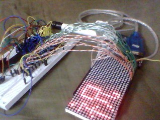

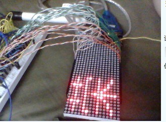

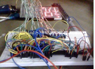

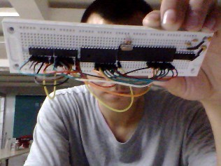

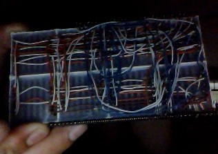

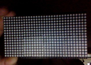

通过几天的工作点阵屏终于完工,不过因为缺少元件只能算完成了一半。。。。。。
不想多说直接上C51程序代码
//行扫1#74hc154芯片对应数据输入口:P0^0->P0^3数据输入控制口:P0^4低电平有效;行扫输出为互斥低电平输出;
//列扫1#74hc595芯片对应数据输入口:P0^5移位寄存器时钟信号;P0^6存储寄存器数据更新时钟;P0^7数据输出使能,低电平时输出有效;
//P2^0串行数据输入
#include<reg52.h>//包函头文件
#include<intrins.h>//包函_nop_延时函数的头文件
#define uchar unsigned char//宏定义
#define uint unsigned int//宏定义

void main()       //主函数
   uint x;
       //输出祝字
       for(x=0;x<5000;x++)
       OUT16x16(ZM000);
       //输出荣字
        for(x=0;x<5000;x++)
       OUT16x16(ZM001);
