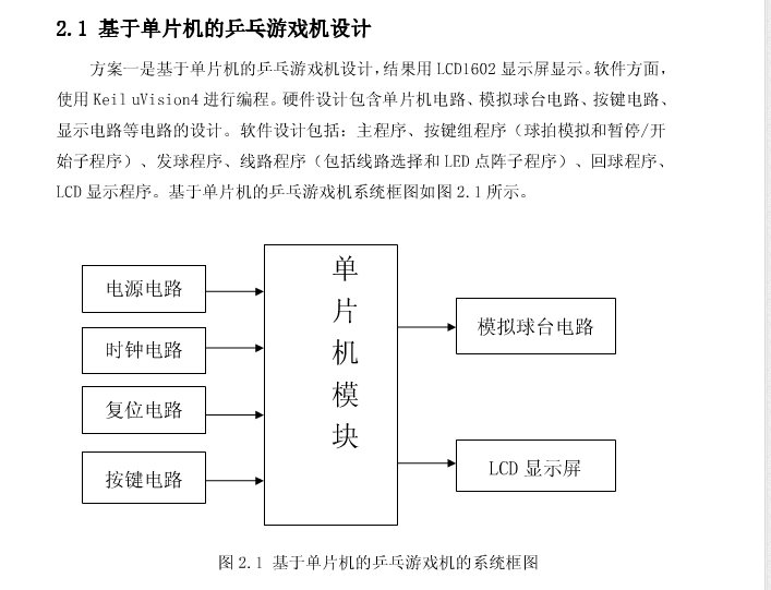

电子乒乓球游戏机
         初始化

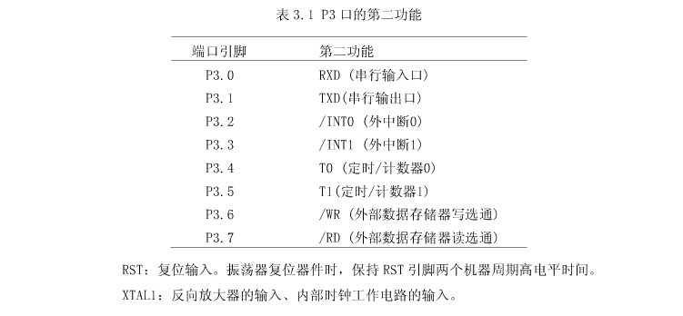

         ;****键盘程序**************
         key:
         setb p3.0
         setb p3.1
         setb p3.2
         setb p3.3
         mov a,p3
         anl a,#0fh
         cjne a,#0fh,key1
         sjmp kse
