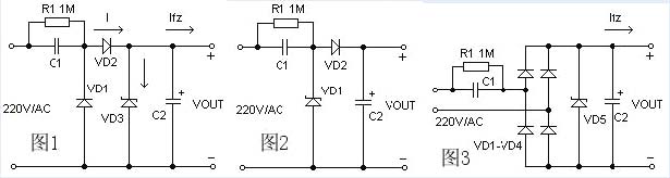

一、电路原理
电容降压式简易电源的基本电路如图1,C1 为降压电容器,D2 为半波整流二极管,D1 在市电的负
半周时给C1 提供放电回路,D3 是稳压二极管,R1 为关断电源后C1 的电荷泄放电阻。在实际应用
时常常采用的是图2 的所示的电路。当需要向负载提供较大的电流时,可采用图3 所示的桥式整
流电路。
整流后未经稳压的直流电压一般会高于30 伏,并且会随负载电流的变化发生很大的波动,这是因
为此类电源内阻很大的缘故所致,故不适合大电流供电的应用场合。

图2 中,已知C1 为0.33μF,交流输入为220V/50Hz,求电路能供给负载的最大电流。
C1 在电路中的容抗Xc 为:
Xc=1 /(2 πf C)= 1/(2*3.14*50*0.33*10-6)= 9.65K
流过电容器C1 的充电电流(Ic)为:
Ic = U / Xc = 220 / 9.65 = 22mA。(电流的有效值)
通常降压电容C1 的容量C 与负载电流Io 的关系可近似认为:C=14.5 I,其中C 的容量单位
是μF,Io 的单位是A。

下列电路图为其它形式的电容降压驱动电路﹐供设计时参考﹕
在图二电路中﹐可控硅SCR 及R3 组成保护电路﹐当流过LED 的电流大于设定值时﹐SCR 导通一
定的角度﹐从而对电路电流进行分流﹐使LED工作于恒流状态﹐从而避免LED 因瞬间高压而损坏。
在图三电路中﹐C1﹑R1﹑压敏电阻﹑L1﹑R2 组成电源初级滤波电路﹐能将输入瞬间高压滤除﹐
C2﹑R2 组成降压电路﹐C3﹑C4﹑L2﹑及压敏电阻组成整流后的滤波电路。此电路采用双重滤波电
路﹐能有效地保护LED 不被瞬间高压击穿损坏。
