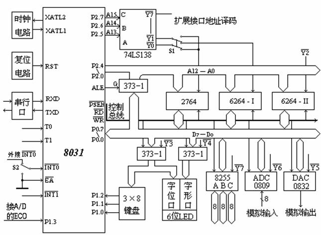

(一)         SCB-1单板机结构简介
1. 基本配置
  1)8031单片机
  2)系统时钟  8MHz
  3)片内数据存储器128 byte
  4)外部程序存储器8K (2764)
  5)外部数据存储器16K(6264×2),前8K可以通过切换S1开关与程序存储器交换地址。
  6)片内两个16位定时/计数器。
  7)一个全双工异步串行通信口,RS-232标准,三线方式。
  8)外接8255A可编程I/O芯片,扩展三个8位并行口。
  9)一路8位D/A  (DAC0832)
  10)8路8位A/D  (ADC0809)
  11)5×5键盘(内部结构为3×8),16个数字键,8个命令键,一个复位键。
  12)6位LED显示器。
  13)2个20针外接插座,引接INT0、INT1、T0、T1,8255的PA、PB、PC口,8路A/D信号输入,1路D/A输出以及电源和地。
  14)配有监控程序,便于开发应用与实验教学。
  15)辅助电路:
*   时钟电路
*   复位电路
*   总线扩展与地址译码电路
2. SCB-1单片单板机结构框图

图4-1  SCB-1单片单板机结构框图

  3)S1:用于切换存储器地址。开关下拨时,2764使用的地址为0000H~1FFFH,6264-I的地址为2000H~3FFFH。上拨时则相反。
  4)S2:三针跳线座,自左至右依次为
①      接地,②8031的INT0引脚,③ CZ3中的INT0外引线。
从CZ3外接INT0时,②③相接;使用单步方式调试时,①②相接。
