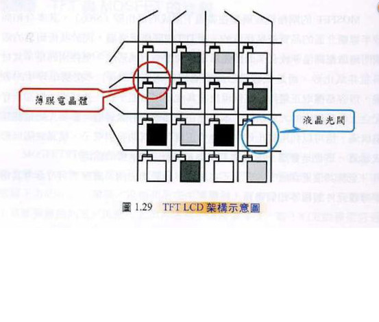

首先了解一下TFT(thin-film transister )薄膜电晶体
主要结构是一个非晶矽半导体薄膜,TFT 就有一个门极gate;一个源极source;和一个漏极drain.看看这几电极的名称是不是很熟悉,对了场效应管也是这样命名的,两者类似,但又有不同之处。但是都可以理解成一个受控的开关。
这些开关以矩阵的方式进行排列。

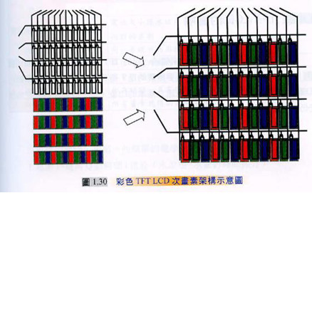

彩色的TFT将水平方向的每个像素在次分成3个RGB像素,各个次像素的可以独立的改变,故也分别对应一个TFT。这样3个次像素组成一个像素。
呵呵,看了上面的图,是不是就想到了单片机矩阵按键的动态扫描程序。呵呵不错,逆向思维,矩阵键盘的扫描是读状态,这个是写状态。具体过程如下。
在水平方向上的同一条扫描线上,所有TFT的门极都连在一起,所以施加的电压是一样的,若在某一条扫面线上施加足够大的正电压,则这条扫描线上所有的TFT 都会被打开。此时该扫描线上的像素电极,会与垂直方向的资料线(漏极)连接,经由对应的资料线送入相应的视信号,将像素电极充电到适当的电压。接着施加足够大的负电压,关闭TFT,直到下次再重新写入信号。其间使得电荷保存在液晶电容上;在按照这种方式扫描下一行。再送入下一行的视信号,如此依次将整个画面的视信号写入,在重新自第一行开始写入,(一般重复的频率为60-70Hz)。
对每个像素中的液晶光阀而言,液晶上所施加的电压和光的穿透度具有一定的关系,因此,只要依据所要显示的画面,控制施加在液晶上的电压,即可将各个像素设定在适当的光穿透度,配合均匀的背光源就显示出想要的画面了。这就是主动式矩阵型液晶的显示原理。

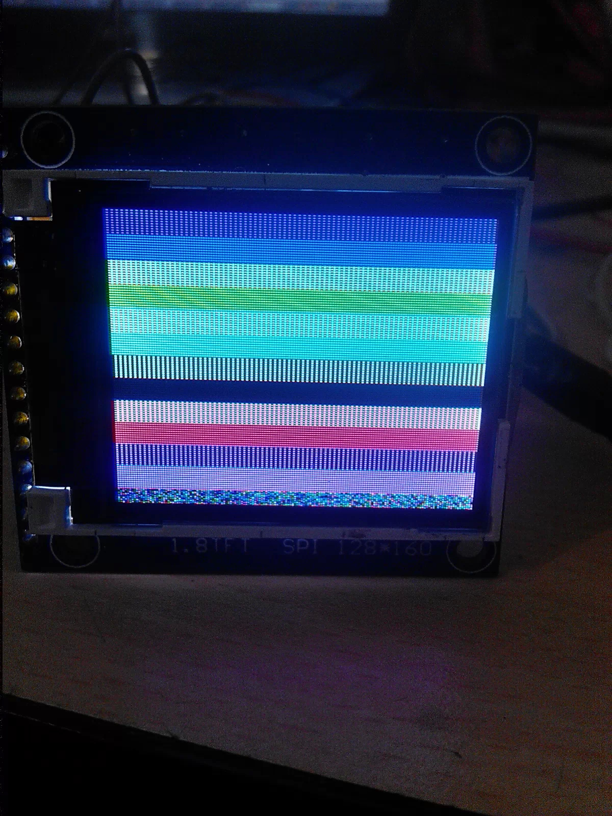

好了,将上面的函数组合起来,准备刷屏。
main()
 lcd_initial();//TFT初始化
  LCD_SetPos(0,159,0,10);//设置位置
  dsp_single_colour(Blue,Black); //
  delay(2000) ;
    LCD_SetPos(0,159,10,20);//设置位置
  dsp_single_colour(Blue,Blue); //
  delay(2000) ;
    LCD_SetPos(0,159,20,30);//设置位置
  dsp_single_colour(Green,White); //
  delay(2000) ;
      LCD_SetPos(0,159,30,40);//设置位置
  dsp_single_colour(Green,Green); //
  delay(2000) ;
    LCD_SetPos(0,159,40,50);//设置位置
  dsp_single_colour(Yellow,White); //
  delay(2000) ;
      LCD_SetPos(0,159,50,60);//设置位置
  dsp_single_colour(Yellow,Yellow); //
  delay(2000) ;
    LCD_SetPos(0,159,60,70);//设置位置
  dsp_single_colour(Black,White); //
  delay(2000) ;
      LCD_SetPos(0,159,70,80);//设置位置
  dsp_single_colour(Black,Black); //
  delay(2000) ;
    LCD_SetPos(0,159,80,90);//设置位置
  dsp_single_colour(Red,White); //
  delay(2000) ;
      LCD_SetPos(0,159,90,100);//设置位置
  dsp_single_colour(Red,Red); //
  delay(2000) ;
    LCD_SetPos(0,159,100,110);//设置位置
  dsp_single_colour(Magenta ,Black); //
  delay(2000) ;
      LCD_SetPos(0,159,110,120);//设置位置
  dsp_single_colour(Magenta ,Magenta ); //
     delay(2000) ;
   LCD_SetPos(0,159,0,120);//设置位置
  dsp_single_colour(White,White ); //只刷到第121行留下了7行
     delay(2000) ;
最终结果,滚动刷屏
感觉有点不对劲,不错,最下面故意留了7行没写颜色数据。可以看到如果不写任何数据,屏的状态就是花屏。

最后仔细观察图片,可以了解
什么是隔行扫面,前景颜色,背景颜色。
以及,花屏是什么原因造成的。
