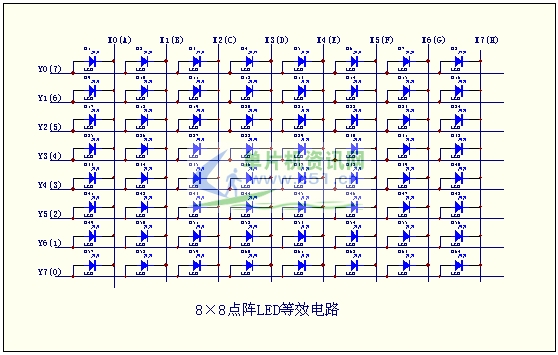

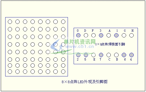

图(1)为8×8点阵LED外观及引脚图,其等效电路如图(2)所示,只要其对应的X、Y轴顺向偏压,即可使LED发亮。例如如果想使左上角LED点亮,则Y0=1,X0=0即可。应用时限流电阻可以放在X轴或Y轴。
图(1)8×8点阵LED外观及引脚图
图(2)8×8点阵LED等效电路

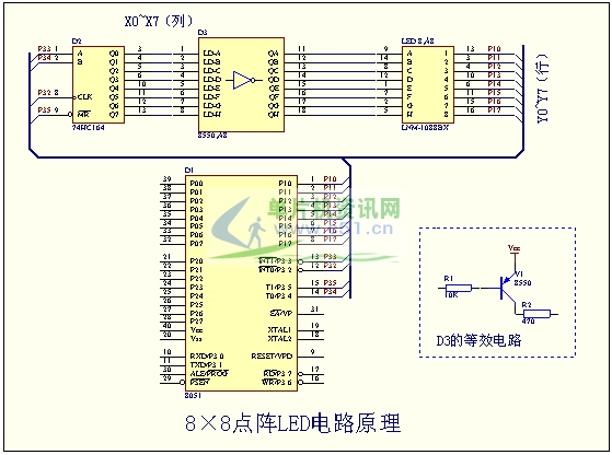

图(3)8×8点阵LED电路原理

若使用第一种方式,其扫描频率必须大于16×64=1024Hz,周期小于1ms即
可。若使用第二和第三种方式,则频率必须大于16×8=128Hz,周期小于7.8ms即可符合视觉暂留要求。此外一次驱动一列或一行(8颗LED)时需外加驱动电路提高电流,否则LED亮度会不足。如图3所示。
  下面是一个用P1口控制扫描,用74HC164控制显示输出,使8×8点阵LED显示一个“×”的例程。如图(3)所示。
