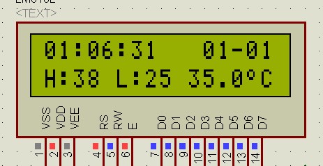

      本程序还是在原有基础上小修改了一下,去掉了星期显示,把原来整点闹钟改成了可自由设定小时+分钟的闹钟,其他的功能还是不变。
       功能:时间,时分闹钟设置,上下限温度设置,温度显示。
       闹钟可设置到分钟,响铃时间还是10秒钟。
        可扩展功能:音乐响铃,一个星期中的任何一天闹钟设定,需要添加或者修改一下程序即可,程序只是简单的整理了一下,很多地方很乱,需要程序的朋友最好有较好的编程能力,否者很难理解程序的写作思维。
仿真图
完整的源代码下载: http://www.51hei.com/ziliao/file/1602_naoz.rar
