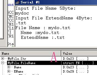

图 17-1 所示是运行的结果,A 中所示是说明例程中联合中的数组和结构占用的是同一段地址的内存空间,而结构中的两数组是各占两段不一样内存空间。
图 17-1
