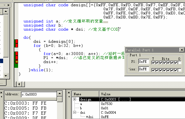

为了能清楚的了解指针的工作原理,能使用 keil uv2 的软件仿真器查看各变量和存储器的
值。编译程序并执行,然后打开变量窗口,如图。用单步执行,就能查到到指针的变量。 如图中所示的是程序中循环执行到第二次,这个时候指针 dsi 指向 c:0x0004 这个地址,这个地址 的值是 0xFE。在存储器窗口则能察看各地址单元的值。使用这种方法不但在学习时能 帮助更好的了解语法或程序的工作,而且在实际使用中更能让你更快更准确的编写程序或解 决程序中的问题。
