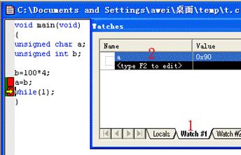

强制类型转换运算符 不知你们是否有自己去试着编一些程序,从中是否有遇到一些问题?开始学习时我就遇到过
这样一个问题:两个不一样数据类型的数在相互赋值时会出现不对的值。如下面的一段小程序:
void  main(void)
unsigned  char  a;
unsigned  int  b;
b=100*4;
a=b;
while(1);
这段小程序并没有什么实际的应用意义,如果你是细心的朋友定会发现 a 的值是不会等于
100*4 的。是的 a 和 b 一个是 char 类型一个是 int 类型,从以前的学习可知 char 只占一个 字节值最大只能是 255。但编译时为何不出错呢?先来看看这程序的运行情况:
图 9-3    小程序的运行情况
b=100*4 就能得知 b=0x190,这个时候我们能在 Watches 查看 a 的值,对于 watches 窗口我们 在第 5 课时简单学习过,在这个窗口 Locals 页里能查看程序运行中的变量的值,也能
在  watch  页中输入所要查看的变量名对它的值进行查看。做法是按图中  1  的  watch#1(或
watch#2),然后光标移到图中的 2 按 F2 键,这样就能输入变量名了。在这里我们能查看
到 a 的值为 0x90,也就是 b 的低 8 位。这是因为执行了数据类型的隐式转换。隐式转换是 在程序进行编译时由编译器自动去处理完成的。所以有必要了解隐式转换的规则:
