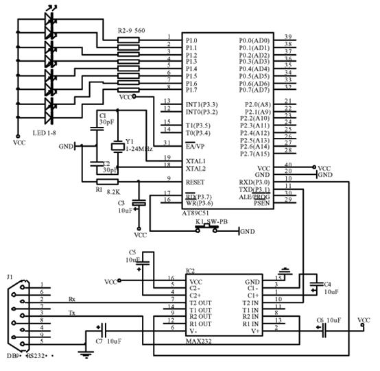

下面的示例程序是简单说明 while 空语句的使用方法。硬件的功能很简单,就是在 P3.7 上 接一个开关,当开关按下时 P1 上的灯会全亮起来。当然实际应用中按钮的功能实现并没有 这么的简单,一般还要进行防抖动处理等。
先在我们的实验板上加一个按钮。电路图如图 10-1。

上面的实验电路已加入了 RS232 串行口电路,只要稍微改变一下,就能变为具有仿真功能的 实验电路。这个改变的关键就是把芯片改用  SST89C58,并在芯片中烧入仿真监控程序。 SST89C58 同样也是一种 51 架构的单片机,它具有 24K+8K 的两个程序存储区,能选择其 一做为程序的启动区。只要把一个叫 SOFTICE.HEX 的监控程序用支持 SST89C58 的编程器烧 录到芯片中(使用编程器或用 CA 版的 SST89C58 烧录 SOFTICE 的具体方法和文件能参考 ),就 能把上 面 的电路升级为
MON51 仿真实验器。那么怎么用它和 KEIL 实现联机仿真呢?

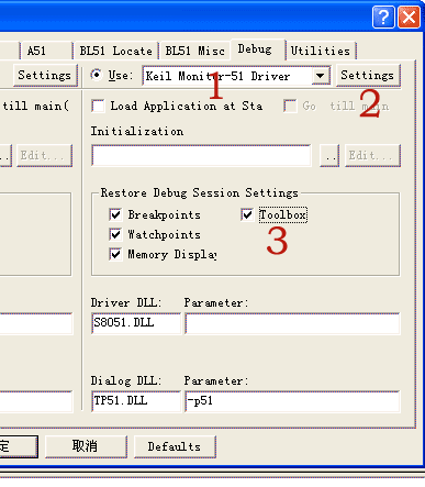

图 10-2    项目设置菜单

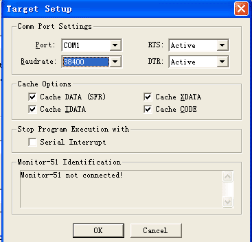

图 10-3    项目设置 首先要在你要仿真的程序项目设置仿真器所使用的驱动,在 Debug 页中选择对应本仿真器的 KeilMon51 驱 动,如图 10 中 1 所示。图 10-3 的 3 是选择在仿真时能使用的工具窗口,如内存显示,断点等等。按 2 进 行图 10-4 中的仿真器设置。设置好串行口号,波特率,晶体震荡器为 11.0592M 时选 38400。Cache  Options 为仿真 缓选取后会加快仿真的运行的速度。设好后编译运行程序就能连接仿真器了,连接成功会出现如图 10-

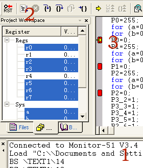

5 的画面。如连接不成功就出现图 10-6 的图,这个时候能先复位电路再按"Try Again",还不成功连接的话则 应检查软件设置和硬件电路。图 10-5 中 1 是指示仿真器的固件版本为 F-MON51V3.4 版。点击 3 中小红 点位置时为设置和取消断点,点击 2 则运行到下一个断点。图 10-7 则是变量和存储器的查看。仿真器在
软件大概的使用方法和软件仿真相差不多。
