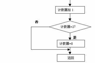

INC Counter ;计数器加1
MOV A,Counter
DEC A ;如果计数器计到2,则让它回0
DEC A
JZ RSTCOUNT
AJMP DISPEXIT
RSTCOUNT:
MOV Counter,#0 ;计数器的值只能是0或1
DISPEXIT:
POP PSW
POP ACC
RETI

    从上面的单片机程序能看出,动态显示和静态显示相比,程序稍有点复杂,不过,这是值得的。这个程序有一定的通用性,只要改变端口的值及计数器的值就能显示更多位数了。下面给出显示程序的流程图。<动态扫描程序框图>
