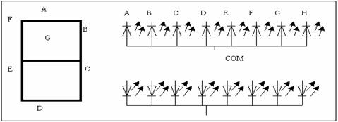

八段LED数码管显示器
<单片机静态显示接口>
   八段LED数码管显示器由8个发光二极管组成。基中7个长条形的发光管排列成“日”字形,另一个贺点形的发光管在数码管显示器的右下角作为显示小数点用,它能显示各种数字及部份英文字母。LED数码管显示器有两种不一样的形式:一种是8个发光二极管的阳极都连在一起的,称之为共阳极LED数码管显示器;另一种是8个发光二极管的阴极都连在一起的,称之为共阴极LED数码管显示器。如下图所示。`
   共阴和共阳结构的LED数码管显示器各笔划段名和安排位置是相同的。当二极管导通时,对应的笔划段发亮,由发亮的笔划段组合而显示的各种字符。8个笔划段hgfedcba对应于一个字节(8位)的D7 D6 D5 D4 D3 D2 D1 D0,于是用8位二进制码就能表示欲显示字符的字形代码。例如,对于共阴LED数码管显示器,当公共阴极接地(为零电平),而阳极hgfedcba各段为0111011时,数码管显示器显示"P"字符,即对于共阴极LED数码管显示器,“P”字符的字形码是73H。如果是共阳LED数码管显示器,公共阳极接高电平,显示“P”字符的字形代码应为10001100(8CH)。这里必须注意的是:很多产品为方便接线,常不按规则的办法去对应字段与位的关系,这个时候字形码就必须根据接线来自行设计了,后面我们会给出一个例程。
