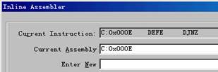

二、在线汇编
在进入 Keil 的调试环境以后,如果发现程序有错,可以直接对源程序进行修改,但是 要使修改后的代码起作用,必须先退出调试环境,重新进行编译、连接后再次进入调试,如 果只是需要对某些程序行进行测试,或仅需对源程序进行临时的修改,这样的过程未免有些 麻烦,为此 Keil 软件提供了在线汇编的能力,将光标定位于需要修改的程序行上,用菜单 Debug->Inline  Assambly… 即可出现如
图 3 的对话框,在 Enter  New 后面的 编缉框内直接输入需更改的程序语
句,输入完后键入回车将自动指向下 一条语句,可以继续修改,如果不再 需要修改,可以点击右上角的关闭按钮关闭窗口。

否正确,可以先使用在线汇编功能测试一下。把光标定位于程序行
“DJNZ                             R6,D1”,打开
在线汇编的对话框,将程序改为“DJNZ  R7,0EH”,即转回本条指令所在行继续执行,其中
0EH 是本条指令在程序存储器中的位置,这个值可以通过在线汇编窗口看到,如图 3 所示。 然后关闭窗口,再进行调试,发现程序能够正确地执行了,这说明修改是正确的。注意,这 时候的源程序并没有修改,此时应该退出调试程序,将源程序更改过来,并重新编译连接,
以获得正确的目标代码。
