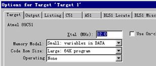

设置对话框中的 Target 页面,如
图 5 所示,Xtal 后面的数值是晶振频 率值,默认值是所选目标 CPU 的最高 可用频率值,对于我们所选的   AT89C51 而言是 24M,该数值与最终
产生的目标代码无关,仅用于软件模
拟调试时显示程序执行时间。正确设 置该数值可使显示时间与实际所用时间一致,一般将其设置成与你的硬件
图 5  对目标进行设置
所用晶振频率相同,如果没必要了解程序执行的时间,也可以不设,这里设置为 12。
Memory  Model 用于设置 RAM 使用情况,有三个选择项,Small  是所有变量都在单片 机的内部 RAM 中;Compact 是可以使用一页外部扩展 RAM,而 Larget  则是可以使用全部 外部的扩展 RAM。Code Model 用于设置 ROM 空间的使用,同样也有三个选择项,即 Small 模式,只用低于 2K 的程序空间;Compact 模式,单个函数的代码量不能超过 2K,整个程序 可以使用 64K 程序空间;Larget 模式,可用全部 64K 空间。Use on-chip ROM 选择项,确认
是否仅使用片内 ROM(注意:选中该项并不会影响最终生成的目标代码量);Operating  项
是操作系统选择,Keil 提供了两种操作系统:Rtx tiny 和 Rtx full,关于操作系统是另外一个 很大的话题了,通常我们不使用任何操作系统,即使用该项的默认值:None(不使用任何 操作系统);Off  Chip   Code  memory 用以确定系统扩展 ROM 的地址范围,Off  Chip  xData memory 组用于确定系统扩展 RAM 的地址范围,这些选择项必须根据所用硬件来决定,由 于该例是单片应用,未进行任何扩展,所以均不重新选择,按默认值设置。

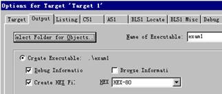

设置对话框中的 OutPut 页面,如图 6 所示,这里面也有多个选择项,其中 Creat Hex file 用于生成可执行代码文件(可以用编程器写入单片机芯片的 HEX 格式文件,文件的扩展名 为.HEX),默认情况下该项未被选中,如果要写片做硬件实验,就必须选中该项,这一点是 初学者易疏忽的,在此特别提醒注意。选中 Debug  information 将会产生调试信息,这些信 息用于调试,如果需要对程序进行调试,应当选中该项。Browse  information 是产生浏览信 息,该信息可以用菜单 view->Browse 来查看,这里取默认值。按钮“ Select Folder for objects ”
是用来选择最终的目标文件所在的
文件夹,默认是与工程文件在同一 个文件夹中。Name of Executable 用 于指定最终生成的目标文件的名 字,默认与工程的名字相同,这两 项一般不需要更改。

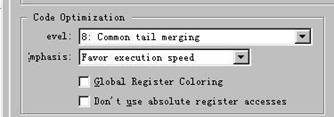

C51 标签页用于对 Keil 的 C51 编译器的编译过程进行控制,其中比较常用的是“Code Optimization”组,如图 7 所示,该组中 Level 是优化等级,C51 在对源程序进行编译时,可 以对代码多至 9 级优化,默认使用
第 8 级,一般不必修改,如果在编
译中出现一些问题,可以降低优化 级别试一试。Emphasis  是选择编 译优先方式,第一项是代码量优化
(最终生成的代码量小);第二项 是速度优先(最终生成的代码速度快);第三项是缺省。默认的是速 度优先,可根据需要更改。
图 7 代码生成控制
