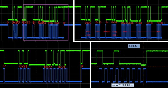

本人整理的中断状态机(图有点大,需要原图的联系我):

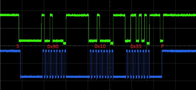

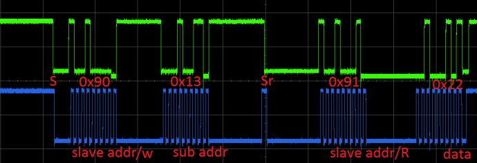

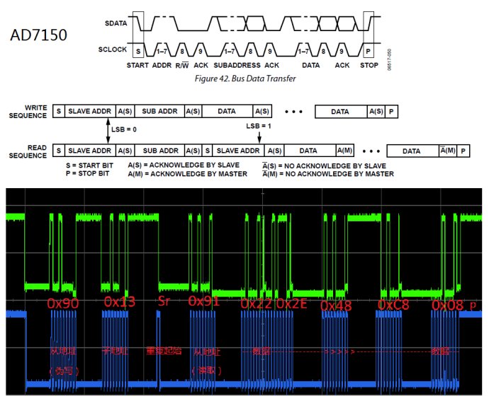

5:附上调试截图:(需要代码的请通过QQ联系我)
通讯过程解析:
读5个字节/读2个字节/测试通讯速率为400K
读1个字节
写1个字节
