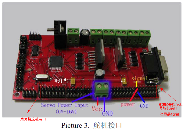

   2010年在淘宝买的舵机控制板放一直在角落里,真是一层厚厚的灰尘,久不用了忘记是哪里接哪里了,写点出来以免找不到资料。
        当初刚刚接触这些arduino之类的互动电子,这板子功能挺强大,内搭载了两片L298N ,既可以控制4个直流电机或两个步进机,也可以控制32路舵机,但买回来后发现操作挺繁琐的,把命令发送到板子上反应速度稍慢,之所以被放在角落就是这个原因。
        现在手头有一台快要成形的全向机器人,这块板子可以要来控制这台小机器。
         基本的用法不用倒腾了,最主要就是连接到arduino时搞混了。

由于板子没有标注舵机的端口号,久不用了都忘记是哪边了,找来找去很麻烦,还以为哪里出了问题了,现在需要明确的打个标记才行。
把板子和舵机电源接上,要一定注意正负极,因为之前烧了好几个了。
设置好板子上的波特率然后写个代码测试,没问题就OK了。
