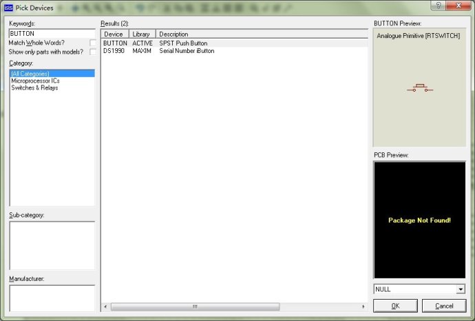

下面我们要在Arduino UNO实验板上添加按键,在元器件选择框中输入“BUTTON”,如图2所示。选择上面一个按键,并点击OK将其添加至元器件栏中。
图2 "BUTTON"按键选择

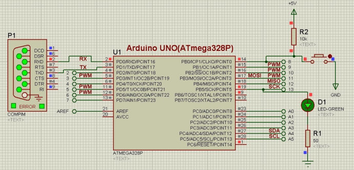

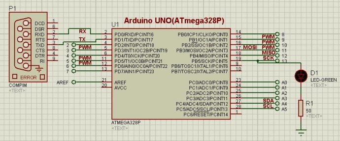

从元器件栏中将按键放置到Arduino UNO实验板的合适位置,这里我们选择数字口8,所以放置在其附近,并放置一个10KΩ的电阻,如图3所示。将按键的一端连接至数字口8,一端连接至+5V电源端,电阻的一端连接至数字口8,一端接至低端,构成一个下拉电阻【注】,连接之后的图如图4所示。
【注】下拉电阻的一端接至低端,因而叫做下拉电阻,即将电路节点的电平向低方向(地)拉。下拉电阻的主要作用是在电路驱动器(此处为按键)断开时给线路(节点)以一个固定的低电平。【文献1】
图3 在Arduino UNO实验板上放置按键和电阻
图4 连接好按键和电阻的Arduino UNO实验板

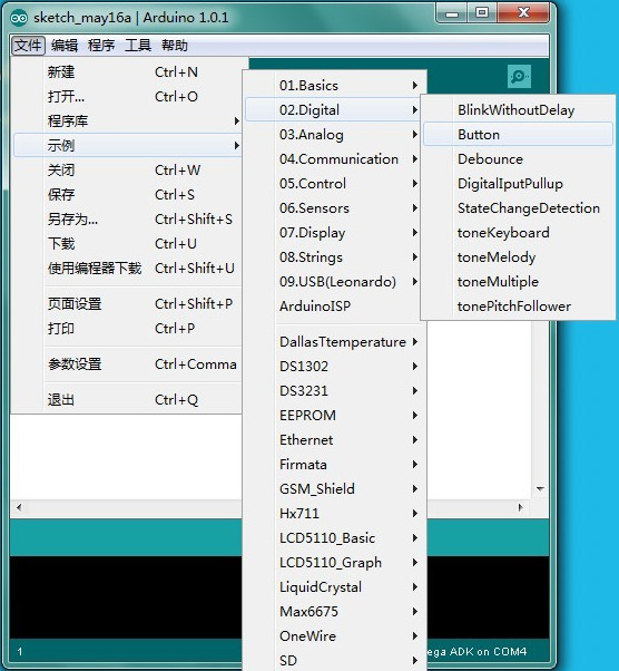

最后,还需要完成Arduino软件设计,验证我们的设计是否可行。先打开ArduinoIDE自带的例子,如图5所示。
图5 打开Arduino IDE的BUTTON示例
我们要对Arduino IDE自带“BUTTON”例子进行修改,将const int buttonPin = 2;更改为const int buttonPin = 8;因为我们的按键连接在数字口8上面,更改之后的程序如下所示。

将更改之后的程序,编译通过之后,在Protues仿真环境中单击ATmega328P单片机,将Arduino IDE生成的HEX文件调入到Arduino UNO实验板中运行。
当按键断开时,LED熄灭,如图6所示;当按键闭合时,LED点亮。如图7所示。

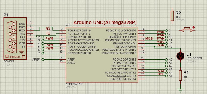

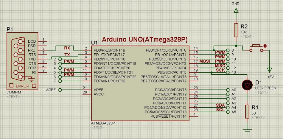

我们对上面的设计进行一些更改,将按键和10KΩ电阻的GND和+5V交换位置,点击GND弹出更改框为图8所示。将GND改为+5V,+5V改为GND,实验板即变为图9所示。10KΩ的电阻也由下拉电阻变为上拉电阻。【注】
【注】上拉电阻就是将不确定的信号通过一个电阻钳位在高电平,电阻同时起限流作用。【文献2】
图8 更改电源端与地端
图9 更改之后的实验板
当我们进行仿真时,出现了与前面相反的效果:当按键断开时,LED点亮,如图10所示;当按键闭合时,LED熄灭,如图10所示。这就是上拉电阻与下拉电阻的作用。
